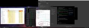

Hallo seit kurzem habe ich das Problem das mein effektiver Kerntakt der CPU nicht mehr richtig gelesen wird.
Seit kurzem habe ich ein Problem mit dem Echtzeit-Scan vom Windows Defender, der Permanent läuft, x mal Festplatten formatieren, komplett löschen usw. führt zu keiner Veränderung.
Sobald das passiert, das der Echtzeit Scan Permanent läuft scheint er HW Info zu "blockieren" oder zu beeinflussen so das er nicht mehr richtig ausliest.
Wenn ich den Echtzeit Scan aus mache läuft er wieder Einwandfrei auf allen Kernen und WIRD richtig angezeigt, leider brachte es nichts Hw Info als Ausnahme hinzu zufügen ich schätze
Hw Info greift auf etwas zu das tiefgreifender IST und ich weiß natürlich nicht was das IST, selbst dann weiß ich nicht wo das Problem liegen könnte.... Dauerhaft auf den Echtzeit Scan zu
verzichten halte ich für falsch.. Hoffe ihr habt eine Idee! Danke für eure Hilfe!

Ja alles wie immer aktiviert, hab nur kurz hw info neu gestartet und direkt wieder geschlossen. Aber wenn diese Datei sagt sie Funktioniert, würde das ja aussagen das meine CPU schlechter IST als sie sein sollte, wenn jetzt plötzlich 61% auslastung 1500 mhz sind. Und wenn ich den Defender schließe ich wieder bei 60 % auslastung ein takt habe von 3000 mhz... Das doch kein sinn :/ Glaube langsam das ergibt sich an meinem Mainboard, meinem bios oder meiner CPU denn er zeigt mir auch an das die CPU wenn ich Intel C State aktiviere auf 800 Mhz runter geht nur 0 Grad an... Diese Debug Datei ist ohne Windows Defender :O Leider bringt mir auch ein anderes Viren Programm keine hilfe mit Hw Info dort wird dann der effektive Kern takt direkt komplett blockiert und ist nicht mehr sichtbar...

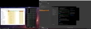

Wenn ich Hw info aktiv habe wären der Windows Defener on bleibt ist der effektive kern Takt zwar da aber wird falsch angezeigt, wenn ich den Windows Defender aus mache wären Hw Info aktiv ist fallen sie auf 0, Wenn ich dann hw info neu öffne mit Windows Defender aus zeigt er wieder den richtig effektiven kern takt an wie er sein sollte.
